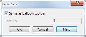

  1. Выберите опцию Метки > Размер, чтобы открыть диалог Размер метки:
  2. Используйте этот диалог для изменения размера шрифта следующим образом:
    • Такой же, как панель инструментов Выноски - выберите эту опцию, чтобы использовать размер метки, заданной на панели инструментов выноски. Если отключить опцию, можно задать новый размер шрифта.
    • Размер шрифта - введите размер шрифта.
