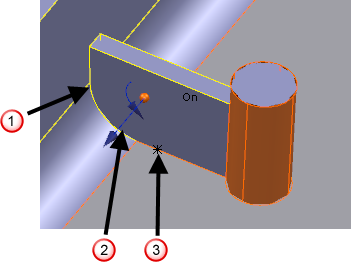

  4. Выберите три точки, чтобы задать дугу. Например, выберите , и . Ось вращения создаётся в центре дуги:

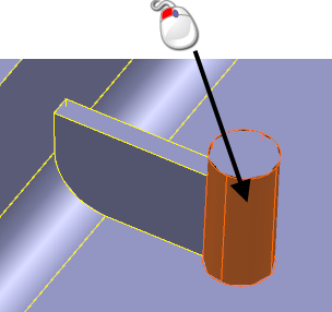

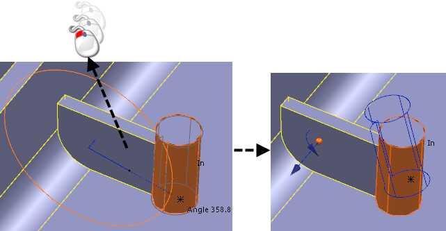

  5. Введите значение на панели инструментов, чтобы задать Угол, или щелкните мышью и потяните грань, как показано на рисунке:
  6. Отпустите кнопку мыши, когда грань находится в требуемом положении.
  7. Нажмите , чтобы повернуть грань и обновить связанную с ней геометрию.
