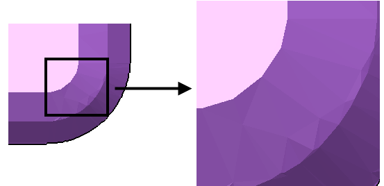

    В следующем разделе вы можете увидеть результаты работы с разными кнопками:
  2. Откройте вкладку Вид > панель Внешний вид > Сетка и выберите опцию:

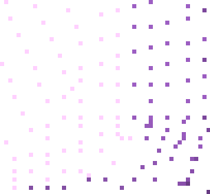

    Узлы и открытые кромки над пустыми треугольниками - выберите эту опцию, чтобы отображать узлы и незамкнутые кромки над пустыми треугольниками:
    Прим.: Изображение выше было увеличено, чтобы можно было рассмотреть узлы.
