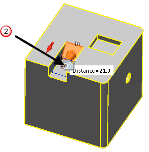

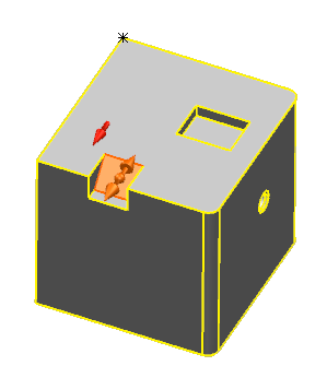

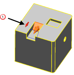

  4. Щёлкните по двум точкам, чтобы задать направление перемещения. Инструментарий указывает направление движения .
  5. Введите значение на панели инструментов, чтобы задать Расстояние перемещения, или щелкните мышью и потяните инструментарий , чтобы задать новое положение.
    Совет: Инструментарий можно перемещать только в заданном направлении перемещения. Всплывающая подсказка Расстояние обновляется при перемещении инструментария:

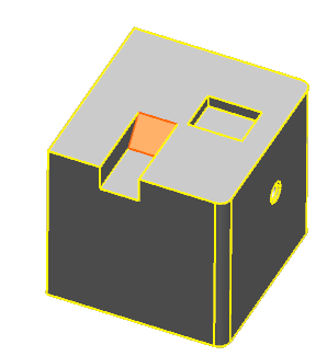

  6. Нажмите , чтобы переместить грань и обновить связанную с ней геометрию.
  7. Совет: Если перемещать грань за пределы модели, геометрия также будет обновлена, отражая результат перемещения.
