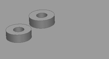

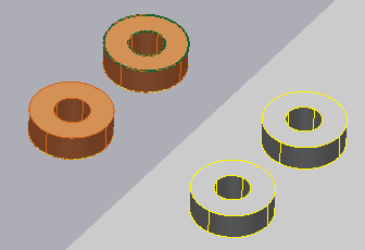

Пример зеркального отображения грани тела

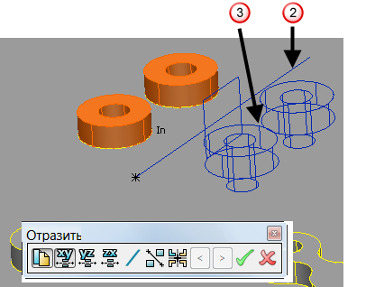

Выберите тело. Увеличивайте и поворачивайте модель, чтобы все элементы были отчётливо видны:
Выберите грани для зеркального отображения
Откройте вкладку Правка > панель Трансформация > Отразить, чтобы открыть панель инструментов
Отразить
Нажмите
. Курсор изменится на
Щёлкните мышью, чтобы задать начальную точку плоскости отражения. При перемещении мыши отображаются линия и объекты отражения.
Щёлкните мышью, чтобы задать конечную точку плоскости отражения. Предварительный просмотр открывает плоскость
и объект отражения
Щёлкните
для обновления модели.
Щёлкните
, чтобы закрыть панель.
