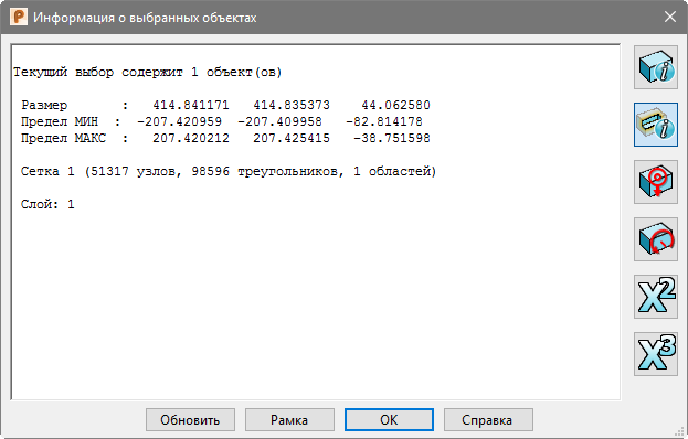

Отображение информации о выбранных объектах
Используйте вкладку Главная > панель Выборка > Информация, чтобы открыть информацию о выбранных объектах в диалоге Диалог Информация о выбранных объектах.
Наряду с основной информацией о выбранных объектах, отображаются следующие сведения:
С помощью следующих кнопок вы сможете открыть дополнительную информацию:
Вкл/выкл подробную информацию. Если выбрано отдельное тело, отображаются имена текущих выбранных граней тела и элементов.
Вкл/выкл информацию о субкомпонентах.
Вкл/выкл координаты центра тяжести.
Вкл/выкл момент инерции.
Вкл/выкл отображение площади выборки.
Вкл/выкл отображение объема выборки.
Обновить - измените выбор объектов и нажмите Обновить, чтобы обновить информацию о выбранных объектах.
Рамка - показывает ограничивающую рамку вокруг текущего выбора. Если рамка уже была отображена, она исчезает. Вы можете создать ограничивающую рамку вокруг текущего выбора, используя опцию Рамка во вкладке Кривая > панель Создать > Линия > Выбор рамкой.
ОК - закрывает диалог. Все ограничивающие рамки удаляются.
Совет: Щелкните правой кнопкой мыши по диалогу Информация о выбранных объектах, чтобы открыть контекстное меню, содержащее опции копирования, печати и сохранения информации в диалоге.
