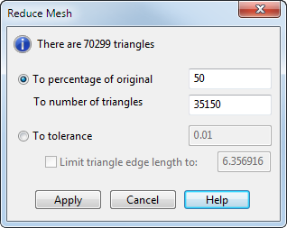

  2. Выберите вкладку Инструменты для работы с сеткой > панель Треугольники > Уменьшить, чтобы открыть диалог Уменьшить сетку:
  3. Задайте параметры редукции одним из способов:

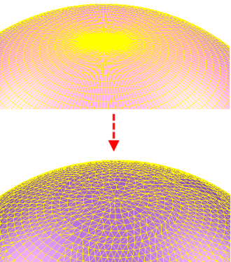

    • В процентах от исходного - введите процент от исходного числа треугольников для новой сетки.
      Например, введите 75. Число треугольников в сетке было уменьшено на 25%, что привело к менее сглаженной сетке.
    • До числа треугольников - введите новое количество треугольников результирующей сетки.
    • До точности - выберите эту опцию и введите значение точности, до которой нужно сократить количество треугольников. При необходимости воспользуйтесь опцией Ограничить длину ребра треугольника, чтобы задать максимальную длину стороны треугольника, которая будет использоваться в операции редукции сетки.
  4. Нажмите кнопку Применить, чтобы уменьшить число треугольников в сетке. Диалог остается открытым. Вы можете снова изменить значения, чтобы продолжить уменьшение числа треугольников.
  5. Нажмите Отмена, чтобы закрыть диалог.
