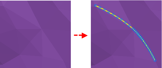

    • Выберите опцию В допуск для автоматической вставки дополнительных точек таким образом, чтобы кривая лежала на треугольниках в пределах допуска. В примере ниже задан допуск 0.01.

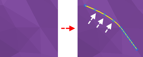

    • Выберите Вставить дополнительные точки для создания фиксированного числа точек на отрезке. Введите число точек в поле Значение. Если ввести Значение равное нулю, создаётся кривая с нулевыми точками перелома. Точки будут лежать на треугольниках. Отрезки могут быть за пределами допуска.
      В примере ниже на один отрезок приходятся 3 точки. В данном случае выделенная область показывает, что кривая не следует треугольникам так точно, как при использовании опции В допуск.
