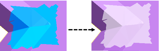

Маскировать выбранные треугольники сетки.
Чтобы маскировать выбранные треугольники сетки:
  1. Выберите сетку.
  2. Щелкните вкладку "Инструменты сети" > "Выбор" > панель маски.
    Маскируются выбранные треугольники.
    Замаскированные треугольники скрыты и отображаются как прозрачные. Они не применяются в последующих операций до тех пор, пока они не будут unmasked:
