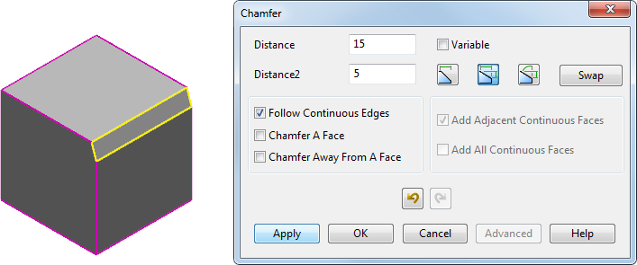

Чтобы создать фаску, используя две длины:
- Нажмите кнопку
в диалоге Фаска.
- Введите Длину.
- Введите Длину 2.
- Выберите кромку тела.
- Нажмите кнопку Применить, чтобы создать фаску по двум длинам. Фаска следующей модели создана путем ввода Длины, равной 15 и Длины 2, равной 5.
Совет:
- Нажмите кнопку Сменить
, чтобы поменять местами значения длин.
