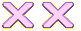

Создание отдельного тела из несвязанных треугольников
Несвязанные треугольники могут быть конвертированы в отдельное тело.
Пример использования символов:
  1. Выберите опцию Файл Параметры Параметры приложения Объект Тела, чтобы открыть опции моделирования тел.
  2. Выберите опцию Конвертировать несвязанные треугольники в отдельное тело.
  3. Выберите символы.

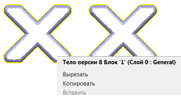

  4. Откройте вкладку Тело панель Из объектов Из поверхностей/сеток.
    Два символа конвертируются в отдельное тело.
