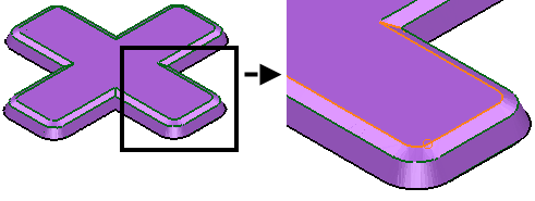

Создание кривой по переломам в сетке
Чтобы создать кривую на сетке, где переломы больше определенного угла:
  1. Выберите сетку.
  2. Откройте вкладку Инструменты для работы с сеткой > панель Создать > Перелом.
    Откроется диалог Переломы сетки:
  3. Введите минимальный угол перелома или щелкните правой кнопкой мыши, чтобы открыть Калькулятор.
  4. Нажмите OK для создания контуров там, где переломы больше введенного вами угла.
