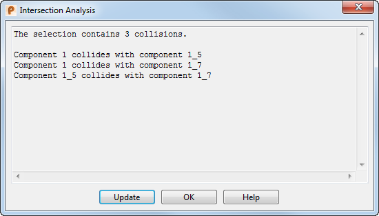

Определение пересечений компонентов
Вы можете проверить, пересекаются ли компоненты в сборке, следующим образом:
  1. Выберите компоненты.
  2. Откройте вкладку Сборка > панель Изменить > Пересечение, чтобы открыть диалог Анализ пересечения:
    Диалог сообщает обо всех пересечениях выбранных компонентов.
  3. Если нужно проверить другие компоненты, выберите их и нажмите Обновить.
  4. Нажмите кнопку ОК, чтобы закрыть диалог.
