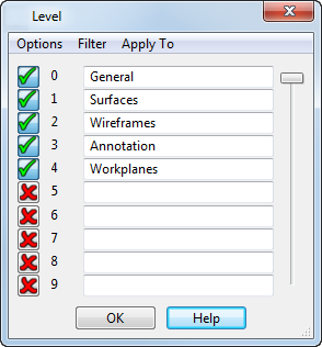

Используйте этот диалог, чтобы назначить имена слоям и открыть их.
Слои с 0 по 4 являются слоями по умолчанию, которые можно отредактировать. PowerShape поддерживает до 1000 слоев. Рекомендуется оставить слои по умолчанию и создать дополнительные слои по мере необходимости.
Применить к - используйте эту опцию, чтобы задать, где требуется изменить слои. Например, чтобы открыть модель в одном окне, когда все объекты видимы, и в другом окне - когда некоторые из объектов скрыты. Выберите одну из опций:
Слой - каждый слой имеет свой номер. Видимые слои обозначены
. Скрытые слои обозначены
. Можновключить слой, нажав
, и выключить его, нажав
. Можно ввести новое имя для слоя или изменить существующее.
Если вы включаете слой в закрашенной модели, можно просмотреть модель в каркасном режиме в процессе открытия слоя, нажав кнопку
на панели состояния рядом с индикатором выполнения операции.
Параметры - это меню имеет три опции:
Фильтр - это меню вверху диалога. Оно показывает, какие слои показаны в диалоге. Каждая опция имеет переключатель, позволяя выбрать любую из опций:
