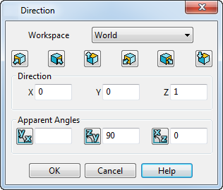

Диалог Направление
Редактируйте направление выбранных объектов в диалоге Направление. Направление задаётся единичным вектором.
Рабочее пространство - выберите пространство, в котором нужно определить направление.
Выровняйте выбранный объект с выбранной осью, используя следующие кнопки:
Положительная ось X
Положительная ось Y
Положительная ось Z
Отрицательная ось X
Отрицательная ось Y
Отрицательная ось Z
Направление - введите X, Y и Z координаты единичного вектора.
Азимутный угол - азимутный угол единичного вектора от оси плоскости, показанной на значке. Кнопка рядом с каждым полем вызывает калькулятор, который позволяет вводить более сложные выражения.
Прим.: Если объект выбран на экране, единичный вектор будет выровнен с этим объектом. То, как вектор выровнен с объектом, зависит от объекта и того, где он выбран. Например, выбор дуги в её центре выравнивает вектор перпендикулярно дуге, тогда как выбор самой дуги выравнивает вектор с касательной дуги, идущей из точки выбора.
OK - сохраняет выполненные изменения в направлении выбранного объекта и закрывает диалог.
Отмена - закрывает диалог, отклоняя все изменения.
