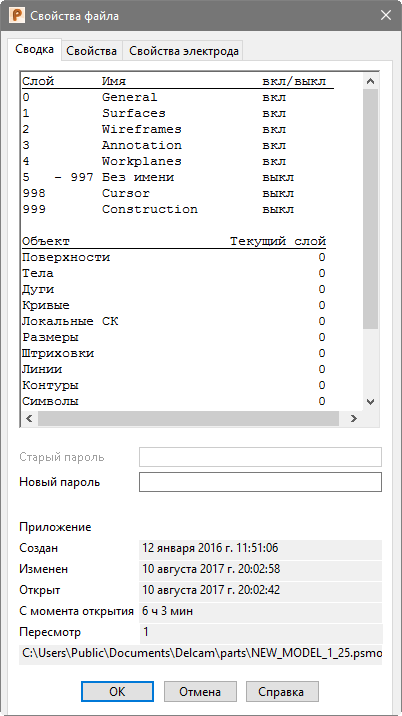

Диалог Свойства файла > Свойства
Вкладка Свойства диалога Свойства файла открывает информацию о модели.
Имя - введите имя пользовательского свойства и нажмите клавишу Enter. Становятся доступными другие параметры, а имя добавляется в список свойств пользователя.
— нажмите, чтобы добавить свойство.
— подсветите имя в списке и нажмите эту кнопку, чтобы удалить его из списка.
Тип - тип свойства по умолчанию: Текст. Однако в выпадающем списке вы можете также выбрать опции: Дата, Номер, Да или нет. После выбора нужной опции пользовательские свойства обновятся.
Значение - введите значение свойства. Список обновится.
OK - сохраняет изменения и закрывает диалог.
В этом диалоге вы можете ввести информацию, которую можно добавить в виде текста в модель или чертеж. Кроме того, вы можете использовать информацию, которая автоматически генерируется программой при сохранении модели.
