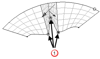

  2. Выберите точки на кривой, предназначенной для сглаживания :
    Должно быть выбрано как минимум две точки на кривой. На незамкнутых кривых начальная и конечная точка не должны быть выбраны.

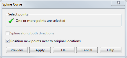

  3. Откройте вкладку Управление > панель Изменить > Сгладить, чтобы открыть диалог Сгладить кривую:
    Совет: Если выбранных точек нет или текущая выборка точек кривых некорректна, вы можете выбрать различные точки кривой пока диалог открыт.
  4. Используйте диалог для сглаживания точек на кривой:

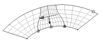

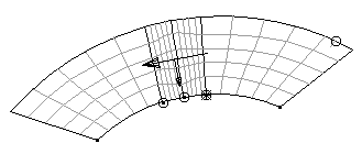

    • Сгладить в обоих направлениях - выберите эту опцию, чтобы применить сглаживание в обоих направлениях от выбранных точек.
    • Размещать точки близко к исходному положению - выберите эту опцию, чтобы позиционировать точки рядом с их исходными положениями на сглаженной кривой:
    В противном случае они равномерно распределяются вдоль сглаженной кривой:
  5. Если есть сомнение в правильности размещения точек, нажмите кнопку Просмотр, чтобы увидеть, как будет выглядеть кривая.
  6. Нажмите кнопку OK, чтобы применить сглаживание и закрыть диалог.
