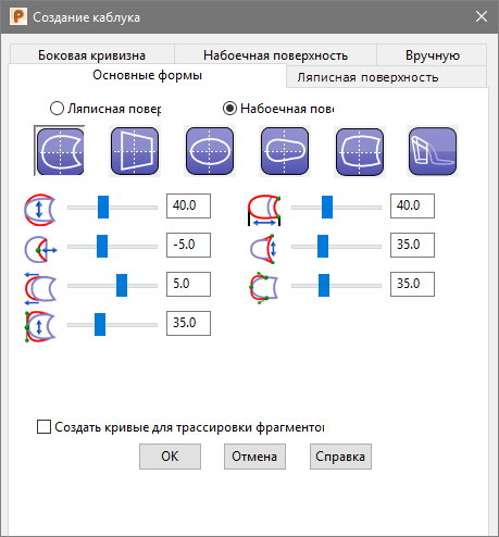

Используйте вкладку Основные формы, чтобы:
- задать основные формы каблука, используя преопределенные контуры для ляписной и набоечной поверхностей каблука;
- ввести параметры основных форм при отсутствии справочной поверхности.
- Выберите Ляписную поверхность.
- Выберите основную форму. Выберите:
Две дуги, чтобы создать каблук, заданный двумя дугами.
Трапеция, чтобы создать каблук, заданный трапецоидом.
Эллипс, чтобы создать каблук, заданный эллипсом.
Две дуги и две линии, чтобы создать каблук, заданный двумя дугами и двумя линиями.
Четыре дуги, чтобы создать каблук, заданный четырьмя дугами.
По умолчанию, чтобы создать каблук с формой по умолчанию.
Для каждой основной формы открываются разные параметры.
- Введите значение или используйте слайдер, чтобы изменить эти параметры.
- Откройте вкладку Набоечная поверхность.
- Измените параметры, чтобы создать требуемую форму.
- Выберите опцию Создать кривые для трассировки фрагментов, чтобы создать кривые вдоль кромки каблука. Используйте эти кривые, чтобы создать элементы на каблуке. Например, эффект каблука Льюиса в передней части каблука или обшивку каблука.
