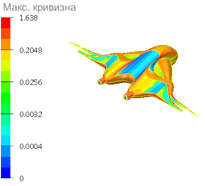

Этот тип закраски помогает при проектировании продуктов, которым необходимо иметь эстетичный внешний вид. Закраска показывает уровень кривизны поверхности и то, хорошо ли поверхности сливаются друг с другом.
  1. Выберите вкладку Визуализация > панель Закраска > Кривизна.
    Для окрашивания поверхностей с разной степенью кривизны используются разные цвета.

    Тип представления - управляет представлением кривизны. Вы можете выбрать одно из следующего:
    • Окаймленный - кривизна в каждой точке представлена цветом в спектре. Цвета меняются по шкале.
    • Спектр - кривизна в каждой точке представлена цветом в спектре. Цвета меняются плавно.
    • Двухцветно - показывает положительную и отрицательную кривизну, используя два цвета, независимо от того, включена или отключена опция Различать знак кривизны. Цвет становится светлее, когда длина касательной кривизны возрастает.
      В закраске типов Окаймленный и Спектр показана только длина касательной кривизны (если опция Знак кривизны не включена). Показанная максимальная длина касательной будет больше абсолютных значений минимальной и максимальной кривизны. Показанная минимальная длина касательной будет меньше абсолютных значений минимальной и максимальной кривизны. Показанная средняя длина касательной будет средним значением абсолютной минимальной и максимальной кривизны.
    Тип шкалы - выберите Логарифмический или Линейный. С линейной шкалой кривизны можно увидеть изменение цвета закраски отчётливей, если кривизна поверхности резко изменилась. Чтобы получить более широкий диапазон кривизны на поверхности модели, используйте логарифмическую шкалу кривизны.
    Показать шкалу - выберите эту опцию, чтобы цветовая шкала с пояснениями отображалась в нижней левой части вида.
    Различать знак кривизны - выберите эту опцию, чтобы отображать положительную и отрицательную кривизну. Погасите эту опцию, чтобы учитывать только величину кривизны, а знак игнорировать.
