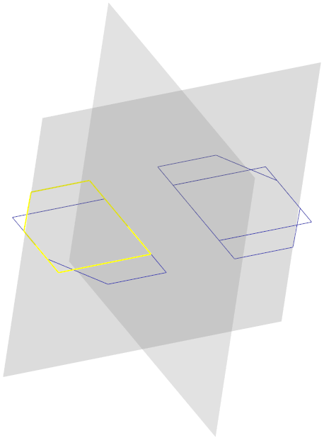

Зеркальное отображение относительно двух плоскостей, не являющихся рабочими
Чтобы выполнить зеркальное отображение объекта относительно двух плоскостей, не являющихся рабочими:
  1. Выберите объект для зеркального отображения.
  2. Перейдите на вкладку "Редактирование" " > "Преобразовать" > "Зеркало".
  3. Нажмите кнопку Создать несколько копий на панели инструментов Отразить.
    Объект копируется три раза и зеркально отображается относительно двух плоскостей, не являющихся рабочими.
    Открывается просмотр скопированных объектов и плоскостей отражения.
  4. Нажмите Применить для сохранения изменений или Отмена , чтобы проигнорировать их.
