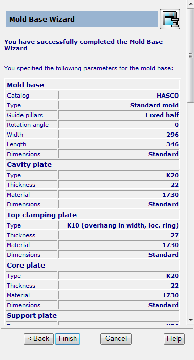

Используйте третью страницу Мастера базового блока следующим образом:
— нажмите эту кнопку, чтобы сохранить текущие параметры как конфигурацию пресс-формы.
Данная конфигурация содержит:
- нажмите эту кнопку, чтобы загрузить сохраненную конфигурацию пресс-формы:
, чтобы переименовать конфигурацию пресс-формы.
, удалить конфигурацию пресс-формы.
Эти параметры применяются к новой пресс-форме.
- нажмите эту кнопку, чтобы загрузить последнюю используемую конфигурацию пресс-формы:
Нажмите кнопку Готово. Подождите, пока создаётся базовый блок:
Измените вид на ISO1, чтобы отчётливо видеть процесс создания компонентов.
