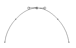

    В нашем примере выбранная точка была перемещена вниз. Такой результат получается при отключенной опции Сгладить:

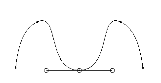

    Если опция Сгладить выбрана, для точек с обеих сторон от редактируемой точки (если они сами не редактируются) направления и длины их касательных освобождаются.
    Вот результат при активной опции Сгладить:
