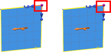

В данных примерах обе угловые точки поверхности сдвинуты, чтобы изменить форму стандартной плоскости. Клавиша N использовалась для изображения справа и позволила переместить поверхность в направлении, перпендикулярном нормали поверхности.

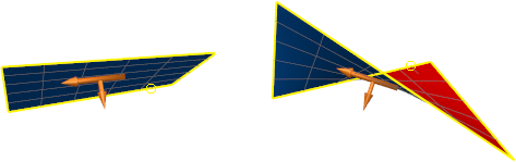

Данный эффект не заметен, пока не выполнен поворот поверхностей, как в следующих примерах.
