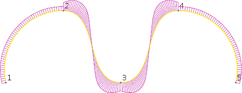

Графики кривизны на кривых
Можно отобразить графики кривизны на выбранных кривых, контурах и кривых поверхностей.
График кривизны представляет кривизну вдоль кривой. График кривизны короче, где кривизна меньше, и длиннее, где кривизна больше.
По умолчанию отрисовываются два графика кривизны: один по нормали к кривой, а другой по нормали к виду. С помощью опций на странице Анализ кривизны диалога Параметры (Файл > Параметры > Параметры приложения) вы можете выбрать отображение нужных вам графиков кривизны.
График кривизны по нормали к кривым поверхности представляет нормальную кривизну вдоль кривых и точек по нормали к поверхности .
Чтобы отобразился график кривизны:
  1. Выберите кривую.
  2. Откройте вкладку Инструменты для работы с кривыми > панель Изменить > Графики, чтобы включить или отключить графики.
Прим.: Вы можете задать размер и плотность графиков с помощью опции Масштаб на странице Анализ кривых диалога Параметры (Файл > Параметры > Параметры приложения).
