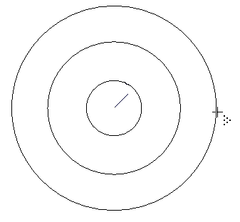

Привязка к центрам отфильтровывает все точки, кроме центров окружностей и отверстий. Это особенно удобно при образмеривании большого числа отверстий.
Когда выбрана данная опция, курсор меняется на
, чтобы напомнить, что ввод точки ограничен вводом ключевых точек центров.

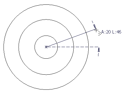

Любая точка геометрии окружностей будет привязываться к центру этой дуги. Например:
Нет необходимости выбирать точно центр дуги.
