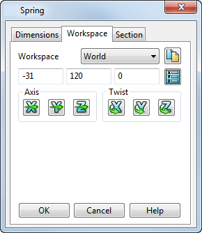

Используйте эту страницу диалога, чтобы задать ориентацию спирали.
Ориентация - опции данного раздела позволяют:
- задать Ориентацию для редактирования вытягивания путем выбора ЛСК в выпадающем списке;
- создать копию ЛСК, нажав кнопку
в диалоге;
- задать новое начало координат примитива, введя новые значения X, Y, Z или нажав кнопку
для вызова диалога Точка;
- изменить направление его Оси, нажав кнопку
или
, чтобы открыть диалог Направление;
- повернуть примитив вокруг оси, нажав кнопку
или
, чтобы открыть диалог Калькулятор. Воспользуйтесь калькулятором, чтобы задать расстояние, на которое нужно повернуть примитив.
OK - сохраняет изменения и закрывает диалог.
