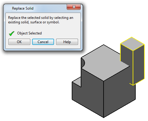

Заменяет тело, используемое при объединении, вычитании и пересечении элементов.

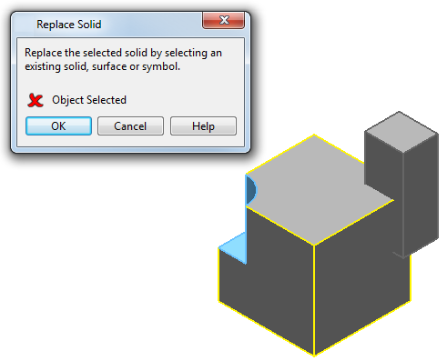

Объект выбран - показывает выбран объект замены для элемента или нет. Объектом замены может быть тело, поверхность или символ.
OK - сохраняет изменения и закрывает диалог.
Отмена - закрывает диалог без сохранения изменений.

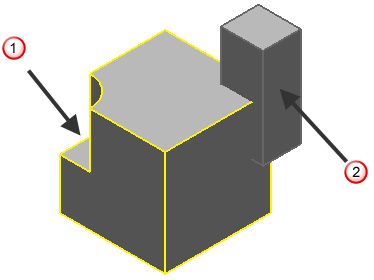

В следующем примере вычтенное тело
будет заменено блоком
в дереве построения открывает диалог Булев элемент.

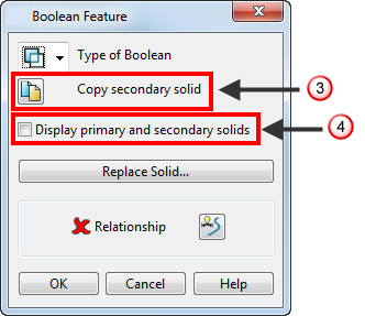

Если нужно сохранить копию вычтенных тел, нажмите кнопку Копировать второстепенное тело
перед нажатием кнопки Заменить тело.
Если нужно открыть вычтенные тела, выберите опцию Отображать основное и второстепенное тела
до нажатия кнопки Заменить тело.
