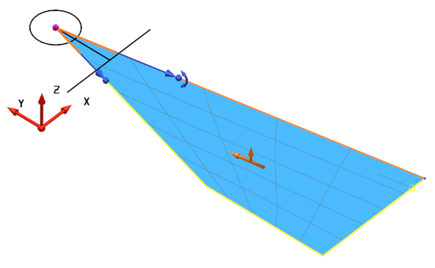

Нажав и удерживая одну из клавиш X, Y или Z для блокировки осей, вы по-прежнему можете перемещать курсор и выполнять привязку к близлежащей точке. Ось остается заблокированной, когда Интеллектуальный курсор проецирует результирующую точку из точки привязки на заблокированную ось.

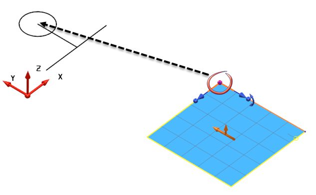

На примере показана плоскость с выбранным углом, от которого выполняется привязка к центру окружности в направлении, указанном стрелкой.

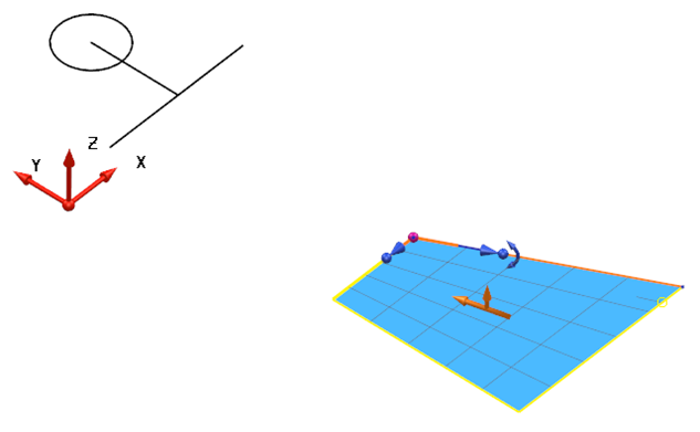

На примере показана угловая точка, от которой выполняется привязка к центру окружности.
На примере показана угловая точка, от которой выполняется привязка к центру окружности посредством клавиши Х, используемой для блокировки оси Х.
