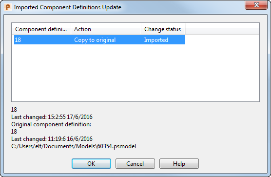

Используйте этот диалог для обновления импортированных определителей компонентов следующим образом:
Определитель компонента - имя импортируемого определителя компонента, который нужно синхронизировать. Для каждого обновленного определителя компонента существует своя строка.
Действие - выберите правой кнопкой мыши опцию Действие и задайте одну из опций синхронизации определителей компонентов:
- Копировать из исходного - замените импортируемый определитель компонента его оригиналом.
- Копировать в исходный - замените исходный определитель компонента импортируемым.
- Разорвать связь с исходным - конвертируйте импортируемый определитель компонента в исходный. Из этой точки компонент, основанный на импортируемом определителе компонента не будет подвергаться изменениям определителя компонента в библиотеке компонентов.
Изменить статус - статус исходного и импортированного определителей компонентов относительно друг друга. Возможен один из вариантов:
- Исходный - исходный определитель компонента был изменён.
- Импортирован - импортированный определитель был изменён.
- Оба - исходный и импортированный определители были изменены.
Следующая информация о выборе отображается под списком определителей компонентов:
- Имя текущего определителя компонента
- Время последнего произведённого изменения этого определителя
- Имя исходного определителя компонента
- Время последнего произведённого изменения исходного определителя
- Путь к модели, содержащей исходный определитель
OK - определитель компонента синхронизируется.
