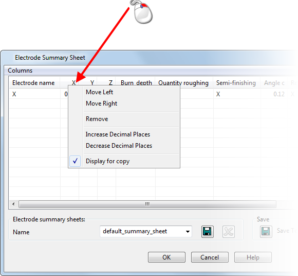

  1. Откройте вкладку Примечание > панель Таблица > Электрод, чтобы открыть информацию в диалоге Сводка электродов.
  2. Щелкните правой кнопкой мыши по заголовку столбцов в диалоге Сводка электродов и воспользуйтесь опциями контекстного меню, чтобы кастомизировать вид сводной таблицы электродов.
    В контекстном меню содержатся опции:
    • добавления или удаления стандартных граф таблицы
    • перемещения граф влево или вправо
    • задания количества десятичных знаков числовых величин
    • выбора атрибутов копий электрода
