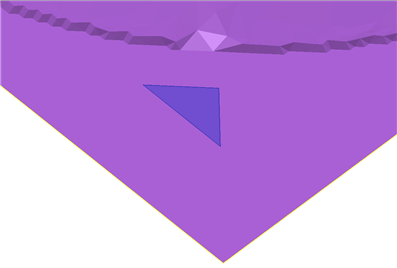

  1. Выберите треугольники, которые следует удалить. Выбранные треугольники становятся синими.

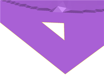

  2. Откройте вкладку Инструменты для работы с сеткой > панель Треугольники > Удалить. Это удалит выбранные треугольники:
