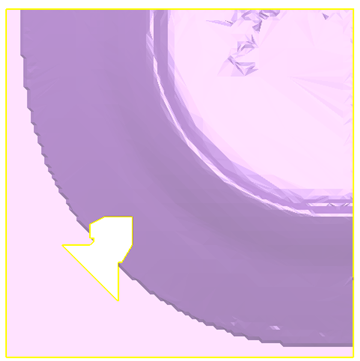

Вы можете заполнить отверстия в сетке, используя опцию "Заполнить отверстие" и выбрав не замкнутые кромки.
Если отверстие, которое будет заполняться, покрывает область разной кривизны, разделите отверстие на небольшие области и заполните их по отдельности. Это позволяет исправить более сложные отверстия без необходимости полного редактирования треугольников вручную. После выбора отверстия для заполнения вы можете указать две точки на границе, чтобы разделить отверстие на два региона. Если по умолчанию выделяется неверная сторона, щёлкните по области, которую необходимо заполнить.

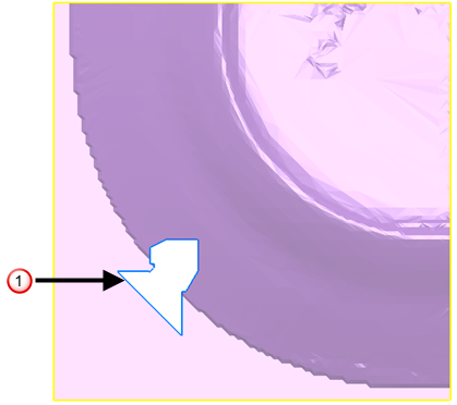

      1. Выберите отверстие, щёлкнув по его границе . Выбранная граница окрашивается в голубой цвет:

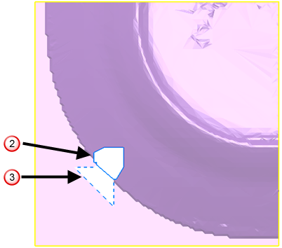

      2. Выберите две точки, чтобы задать часть отверстия, которую требуется заполнить первой. К первой точке добавляется маркер. Между первой и второй точками создается линия. Область заполнения выделяется контуром голубого цвета . Альтернативный выбор обводится пунктирной голубой линией . Смените выбор, щелкнув мышью по контуру нужной области:
