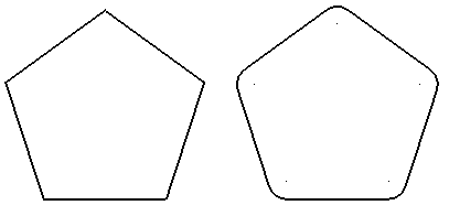

  6. Введите Радиус скругления для создания скруглений между всеми прямыми сторонами многоугольника. Если радиус скругления равен нулю, дуги не создаются.
    На примере показаны два пятиугольника. Многоугольник слева был создан с радиусом скругления, равным 0. Многоугольник справа был создан с радиусом скругления, равным 4.
