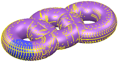

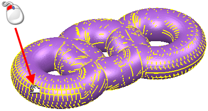

  4. Наведите курсор на области модели, которые требуется выбрать.
    Выбираются треугольники, лежащие в пределах заданного расстояния.
  5. Используйте слайдер диалога для редактирования выбранных треугольников:
