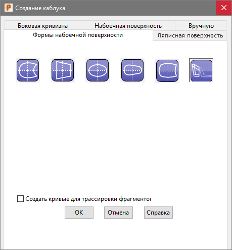

Набоечная поверхность (со справочной поверхностью)
Используйте вкладку Формы набоечной поверхности для редактирования форм набоечной поверхности каблука. Данная опция доступна только при использовании справочной поверхности.
  1. Выберите форму набоечной поверхности:
    Две дуги, чтобы создать каблук, заданный двумя дугами.
    Трапеция, чтобы создать каблук, заданный трапецоидом.
    Эллипс, чтобы создать каблук, заданный эллипсом.
    Две дуги и две линии, чтобы создать каблук, заданный двумя дугами и двумя линиями.
    Четыре дуги, чтобы создать каблук, заданный четырьмя дугами.
    По умолчанию, чтобы создать каблук с формой по умолчанию.
    Отображаются параметры набоечной поверхности.
  2. Введите значения или используйте слайдеры для изменения формы набоечной поверхности.
  3. Выберите опцию Создать кривые для трассировки фрагментов, чтобы создать кривые вдоль кромки каблука. Используйте эти кривые, чтобы создать элементы на каблуке. Например, эффект каблука Льюиса в передней части каблука или обшивку каблука.
