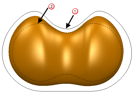

Позволяет редактировать морфинг по двум кривым.
Справочная кривая отрисована пунктирной, а управляющая кривая - сплошной линией.
Если кривая или поверхность искажения используется в задании морфинга, она тоже изображается пунктирной линией. В режиме закраски поверхности искажения закрашены как выполненные из прозрачного материала.

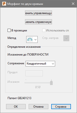

При выборе опции Изменить управляющую или Изменить справочную, соответствующая кривая становится выбранной и отображается вкладка "Инструменты для работы с кривыми". Можно редактировать кривую графически или с помощью панели инструментов. Некоторые настройки редактирования кривой запрещены, поскольку разрушают определитель морфинга.
Для выхода из режима редактирования кривой выберите другой объект в поле диалога.
В искажениях Кривой и Поверхности, можно изменить только стыковку. Выбранные объекты менять нельзя.
В методе Расстояние можно изменить стыковку, предел и масштаб искажения.
Остальные опции этой страницы описаны в разделе диалог Морфинг поверхности - Две кривые.
