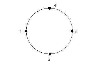

Точки на кривой могут быть перенумерованы так, что выбранная точка становится номером один. Кривая должна быть замкнута.
Чтобы выполнить перенумерацию кривой:
  1. Выберите точку номер один. Например:

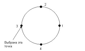

  2. Откройте вкладку Управление > панель Изменить > Перенумерация.
    Выбранная точка становится точкой 1, все остальные точки перенумеровываются соответственно:
