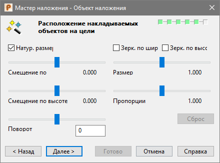

Используйте страницу Объект наложения, чтобы управлять положением объекта наложения на целевом объекте.
Прим.: Для более тонкой настройки слайдеров используйте клавиши со стрелками на клавиатуре или колесо мыши.
- Далее:
- Для большинства типов объекта наложения открывается страница Наложение треугольников.
- Если в качестве объекта наложения выбран каркасный объект, открывается страница Наложение кривых. Используйте эту страницу для Просмотра наложения и завершения работы Мастера наложения.
