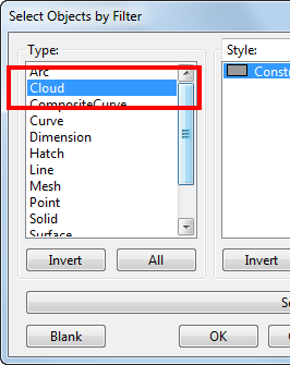

- Опцию из вкладки Главная > панель Выборка > Фильтр и в диалоге Выбор с фильтром опцию Облако:
