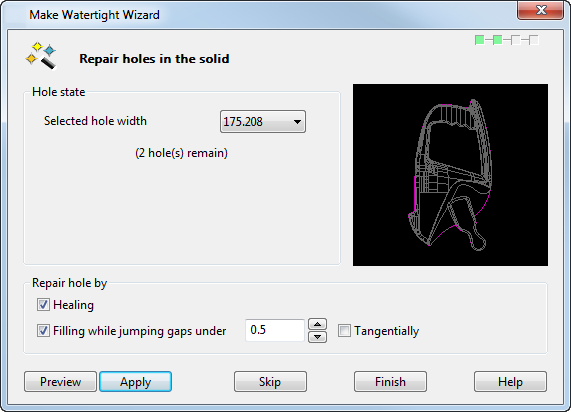

Страница "Исправить отверстия в теле"
Данная страница предоставляет дополнительный контроль в процессе исправления отверстий.
Состояние отверстия
Отверстия модели отображаются в выпадающем списке.
Выбранная ширина отверстия - выберите отверстие для исправления из выпадающего списка.
Исправить отверстия с помощью
Используйте данные опции для управления отверстиями, предназначенными для исправления.
Замыкание - выберите эту опцию, чтобы связать отверстия в пределах заданной точности.
Заполнение, когда разрывы внизу - выберите эту опцию, чтобы создатьограниченную поверхность для выбранного отверстия. Кроме того, если опция Заполнение, когда разрывы внизу активна, ограниченная поверхность создается после операции исправления отверстия. Используйте стрелки вверх и вниз, чтобы задать максимально допустимый размер зазора в границах выбранных отверстий.
По касательной - выберите эту опцию, чтобы создать поверхность тангенциально-непрерывной к смежным поверхностям.
Просмотр - просмотр восстановления выбранного отверстия с использованием выбранных опциональных настроек.
Применить - исправить выбранное отверстие, используя текущие настройки исправления перед тем, как перейти к следующему наибольшему отверстию.
Пропустить - оставить выбранное отверстие и перейти к следующему наибольшему отверстию.
Готово - оставить опции Дополнительно и вернуться к первой странице Мастера замыкания тел.
