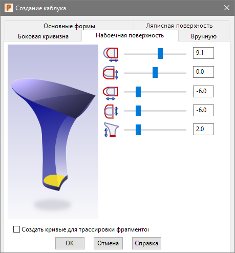

Диалог Создание каблука > Набоечная поверхность (без справочной поверхности)
Используйте вкладку Набоечная поверхность, чтобы задать параметры, используемые при создании набоечной поверхности каблука.
Перемещайте слайдеры, чтобы настроить следующие параметры:
Переместить по Х - потяните слайдер, чтобы переместить набоечную поверхность в направлении оси X.
Переместить по Y - потяните слайдер, чтобы переместить набоечную поверхность в направлении оси Y.
Масштаб по Х - потяните слайдер, чтобы изменить масштаб каблука по оси Х.
Масштаб по Y - потяните слайдер, чтобы изменить масштаб каблука по оси Y.
Высота набоечной поверхности - потяните слайдер, чтобы изменить высоту набоечной поверхности каблука.
Создать кривые для трассировки фрагментов - выберите эту опцию, чтобы создать кривые вдоль кромки каблука. Используйте эти кривые, чтобы создать элементы на каблуке. Например, эффект каблука Льюиса в передней части каблука или обшивку каблука.
