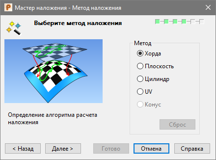

Метод - выберите один из следующих методов:
Хорда - этот метод накладывает каркасные треугольники на целевой объект, минимизируя искажение.
Вы можете задать наложение Хордой на целевой объект на странице Создание карты наложения длиной хордыМастера наложения.

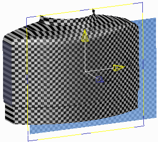

Плоскость - проецирует объект наложения с плоскости на целевой объект. Вы можете изменить плоскость в графическом окне. Визуальный эффект шахматной доски отображается на целевом объекте и демонстрирует результат метода наложения.

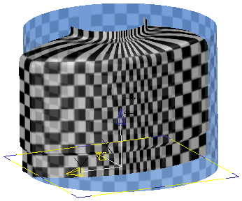

Цилиндр - проецирует объект наложения с цилиндра на целевой объект. Вы можете изменить цилиндр в графическом окне. Визуальный эффект шахматной доски отображается на целевом объекте и демонстрирует результат метода наложения.
UV - использует параметрические координаты U, V (или T, U) поверхности или тела. Визуальный эффект шахматной доски отображается на целевом объекте.
Сброс - возвращает значения к значениям по умолчанию.
Далее - открывает разные страницы мастера в зависимости от выбранного метода:
Плоскость, Цилиндр или UV - открывается страница Объект наложения.
Хорда - открывается страница Создание карты наложения длиной хорды.
