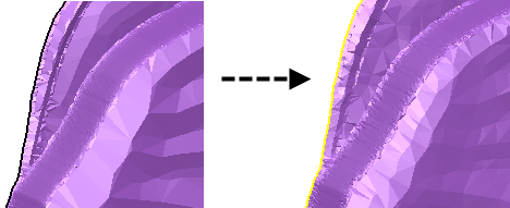

    Используйте его, чтобы отфильтровать неровности сетки.
  3. Введите Точность сглаживания. Эта величина используется для определения узлов сетки, на которые оказывает влияние процесс сглаживания.
    Совет: При необходимости щёлкните правой кнопкой мыши по полю Точности сглаживания для вызова калькулятора.
    В данном примере значение Точности сглаживания равное 20 дает видимый результат сглаживания. На практике используются гораздо меньшие значения.
  4. Нажмите Применить, чтобы сгладить сетку и продолжить процесс сглаживания.
