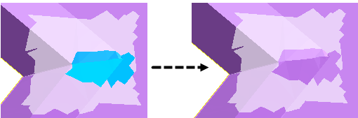

Чтобы демаскировать выбранные треугольники на сетке:
Выберите сетку.
Откройте вкладку Инструменты для работы с сеткой > панель Выборка > Демаскировать выбранные.
Выбранные треугольники демаскируются, а значит их можно использовать:
