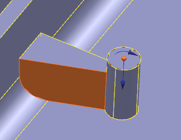

- Выберите грань, которую нужно повернуть.
- Откройте вкладку Правка > панель Трансформация > Поворот, чтобы открыть панель инструментов Поворот.
- Нажмите кнопку
Панель инструментов обновится в соответствии с выполненным выбором.

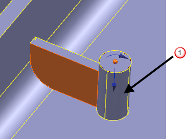

- Выберите геометрию
Ось вращения выравнивается по нормали к геометрии в данной точке. Графический инструментарий указывает направление вращения.

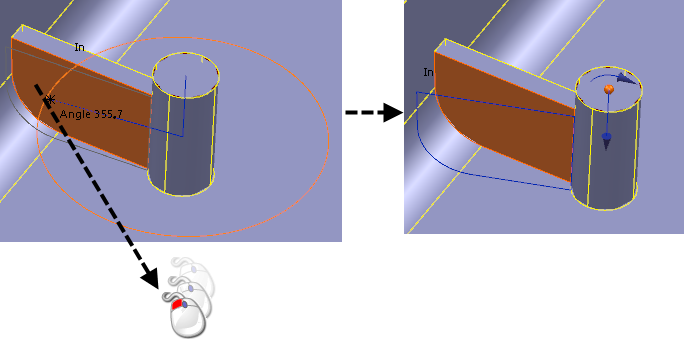

- Введите значение на панели инструментов, чтобы задать Угол поворота, или щелкните мышью и потяните грань, как показано на рисунке:
- Отпустите кнопку мыши, когда грань находится в требуемом положении.
- Нажмите
, чтобы повернуть грань и обновить связанную с ней геометрию.
