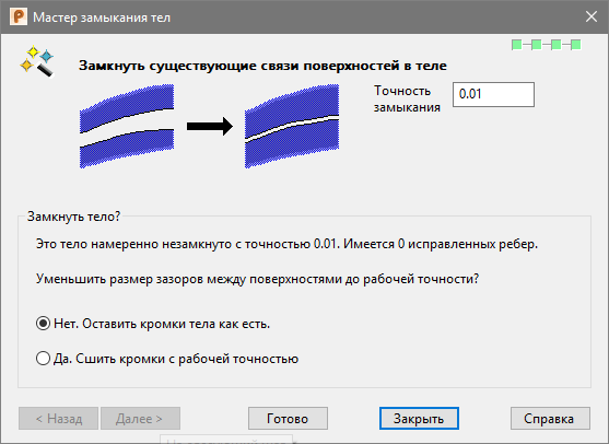

Эта страница показывает число зазоров вне пределов точности замыкания. Эти зазоры подсвечиваются в модели жёлтым цветом.
Точность замыкания - введите значение для изменения количества зазоров вне пределов точности замыкания. Значение рабочего допуска берётся по умолчанию.
Замкнуть Тело?
Нет, оставить кромки тела как есть - не изменяет поверхности для уменьшения точности кромок тела.
Да, сшить кромки с рабочей точностью - попытка уменьшить зазоры между соединёнными кромками тела посредством манипуляции границей поверхности.

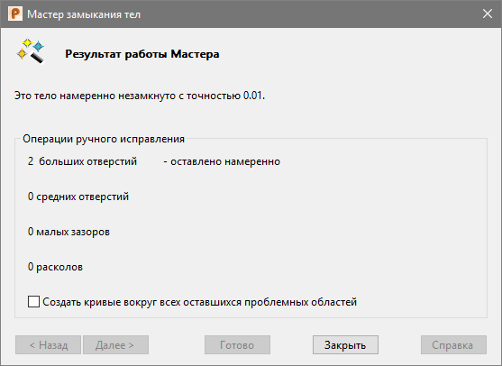

Готово - выполняет выбранную операцию восстановления. Если процессы восстановления не способны восстановить заданную точность, появляется предупреждающее сообщение.
При нажатии ОК в предупреждающем диалоге, вы возвращаетесь к мастеру для изменения Точности замыкания. Нажатие кнопки Готово либо открывает предупреждающее сообщение (если процесс восстановления снова не удался при заданной точности), либо открывает страницу Результат работы Мастера замыкания.
Закрыть - закрывает Мастер замыкания тел, создав требуемый каркас.
