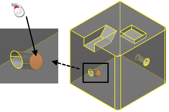

  4. Выберите геометрию .

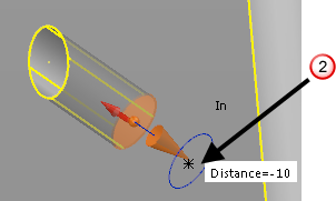

    Направление перемещения, выравнивается по нормали к геометрии в данной точке. Графический инструментарий указывает направление перемещения.
  5. Введите значение на панели инструментов, чтобы задать Расстояние перемещения, или щелкните мышью и потяните инструментарий, чтобы задать новое положение :
  6. Совет: Инструментарий можно перемещать только в заданном направлении перемещения. Всплывающая подсказка Расстояние обновляется при перемещении инструментария.
