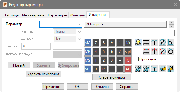

  1. Откройте вкладку Главная > панель Утилиты > Параметры, чтобы открыть диалог Редактор параметров.
  2. Выберите страницу Таблица.

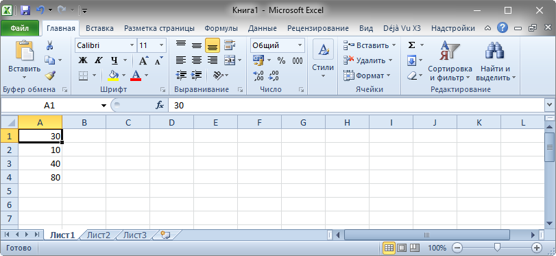

  3. Нажмите , чтобы открыть таблицу Microsoft Excel.
  4. Введите значения и любые вычисления в таблицу.
  5. Выберите Файл и выберите Закрыть и вернуться в New_Model_1, где New_Model_1 - это имя текущей модели в PowerShape.
  6. В диалоге Редактор параметра выберите Новый и введите имя параметра в текстовом поле Параметр.
  7. В текстовом поле Ячейка введите ячейку для значения, с которым вы будете работать.
    Например, введите A3.
  8. Нажмите . Значение ячейки отображается в текстовом поле Выражение.
  9. Нажмите Применить для сохранения параметра и продолжения.
  10. Нажмите OK для сохранения параметра и выхода.
