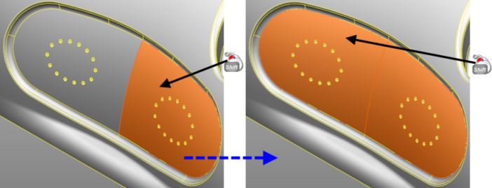

Используйте опцию Соединить, чтобы объединить несколько непрерывных граней тела в одну грань:
  1. Выберите тело. Например:
  2. Откройте вкладку Инструменты для работы с телами панель Выборка Цвет.
  3. Используйте щелчок мыши и клавишу Shift для выбора для выбора двух или более непрерывных граней:
  4. Откройте вкладку Управление панель Изменить грань Соединить для соединения граней:
