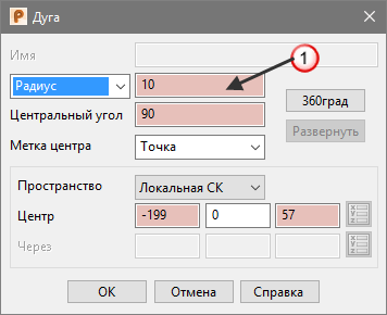

    Откроется диалог Калькулятор: По размерам он меньше диалога для редактирования одной линии и имеет следующие отличия:
    - Разные свойства выборки дуг подсвечиваются розовым цветом.

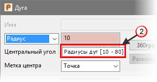

    - Если навести курсор на свойство, вы увидите диапазон его значений.
